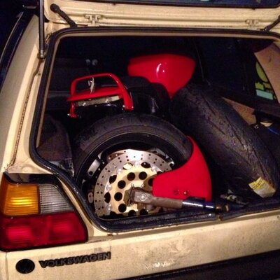

Så nå er har jeg fått ganske mye motorsykkel inn i Volvoen, og med sovepose og pute kan jeg bare legge meg ned når batteriet er tomt. Så er jeg forhåpentlig hjemme til prøvesvar og behandling til uka.
Og der var det forsøket over. Svært kraftige bivirkninger av undersøkelse i går førte til at jeg måtte stoppe i Sverige, og få kona til å hente meg og bilen…. 🤯 Så da får jeg prøve igjen om en stund. «Fordelen» er at jeg får litt bedre tid til å bestemme meg for farger på motoren (skal lakkeres….)
