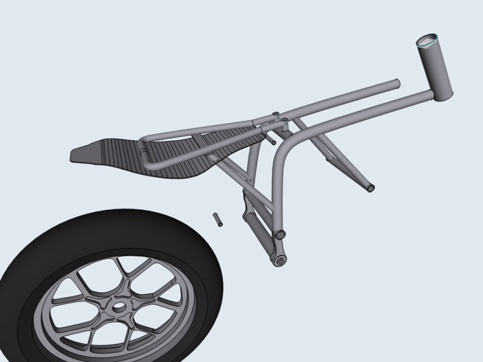

Det går sakte for tiden. Ting er litt vanskelige, og jeg går litt i sirkler. De tankene jeg har hatt om seteramme var litt for enkle. Den platen jeg tenker å ha under setet (som en slags undertray) kan ikke være en så bærende del som jeg har sett for meg. Jeg ønsker å ha en veldig «clean» underside (undertray). Jeg kjøpte carbonstussen fra Norton. Jeg kikket på hvordan de løste undersiden, og tenkte at det skal jeg gjøre lekrere. Nå begynner jeg å skjønne hvorfor de valgte sin løsning 🙂
Jeg må ha en ramme i stussen som bærer alt, og så må platen under bare være deksel og pynt. Driver nå og tegner for å se hvordan jeg kan løse det. Det er alltid bedre å se både problemer og løsninger når jeg får tegnet det skikkelig. Nå har jeg brukt Shapr3D litt mer, og liker det veldig godt. iPad og en pen, så kan man lage alt mellom himmel og jord 🙂
Alt kan jo lages perfekt, men det gjelder å finne en middelvei med tanke på tid og penger - uten å kompromisse på viktige ting som jeg kommer til å angre på.

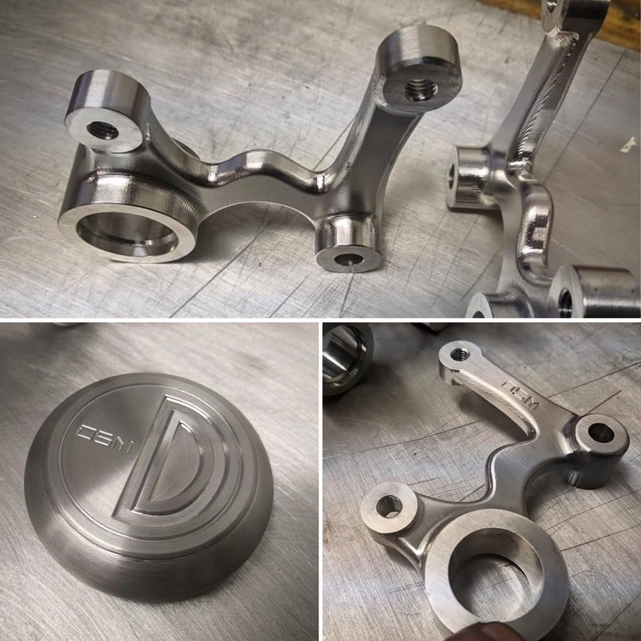

Har også tegnet litt cnc-snadder som er sendt til Scheffer. Det vil gi meg standar-feste for fothvilere... Litt dyrt, men ganske kult 🙂
Kan bakrammen holde det den skal hvis rørene festes langs (på innsiden) av hovedrammen et stykke? For å unngå det skråstykket du nå har tegnet inn.....
De tverrstripene du har tegnet inn ser fine ut. Det bør liksom være et eller annet som ikke er helt glatt. Har du sett bøyelige LCD-skjermer? Kan du inkludere en skjerm under der? Vise film når du har pause, skiltet når du kjører, avløst av en obskøn finger av og til 😎

Dette med rør langt framover har jeg vært inne på. Men det er flere grunner til at det ikke går / er så lett. Jeg kan ha en maks bredde på rørene på 8 cm ut foran på setet (p.g.a utformingen på Carbon-stussen). Dessuten trenger jeg den plassen over sylindertoppen til andre ting. Tenker å montere bensinpumpe inni tanken, og da må jeg utnytte den plassen. Der får jeg det laveste punktet, og kan forhåpentlig få nok høyde til å ha pumpa inni tanken.
De to rørene ned plager meg ikke så mye, så lenge de går «rent gjennom». (Norton lagde rør-ramma først, og la så en plate med rette vinkler rundt rørene. Ikke så pent). Rørene ned og de to forover skal lages så de skjøtes med et feste, og en gjennomgående skrue. Vanskelig å forklare kjenner jeg, men det gir en ren og lite synlig skjøt. Da kan stussen lett demonteres.
Tverrstripene er litt tilfeldig foreløpig. Tenker egentlig en glatt og pent kurvet plate. Med en farge/mønster som passer inn i helheten til slutt. Må skille seg fra carbonen på en måte.

Her er en kort video-snutt av de siste cnc-bitene til prosjektet. Tegnet i Shapr3D på iPad. Kan anbefales. Lett å lære, og du får det akkurat så nøyaktig som du ønsker... Kan lastes ned og brukes gratis så lenge du ikke har mer enn to prosjekter lagret... Men du trenger digital penn til iPaden...

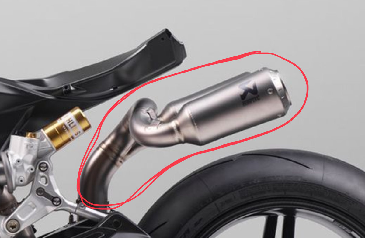

Jeg hadde bestemt meg for hvilke potter jeg skulle ha. De som er de feteste jeg har sett noe sted, og som ville kle denne veldig bra (Akrapovic fra 1299 Superleggera). Fikk antydet en pris på de bakre pottene i fjor hos Løvaas, men nå kan det se ut til at jeg må kjøpe HELE anlegget... og det blir alt for dyrt, og mye bortkastede deler... Sukk. Anders hos Løvaas skal høre om jeg får tak i kun de bakre pottene, men jeg er litt skeptisk. Så hvis noen skulle komme over et sted disse er til salgs, så gi meg gjerne et tips via en melding her.
