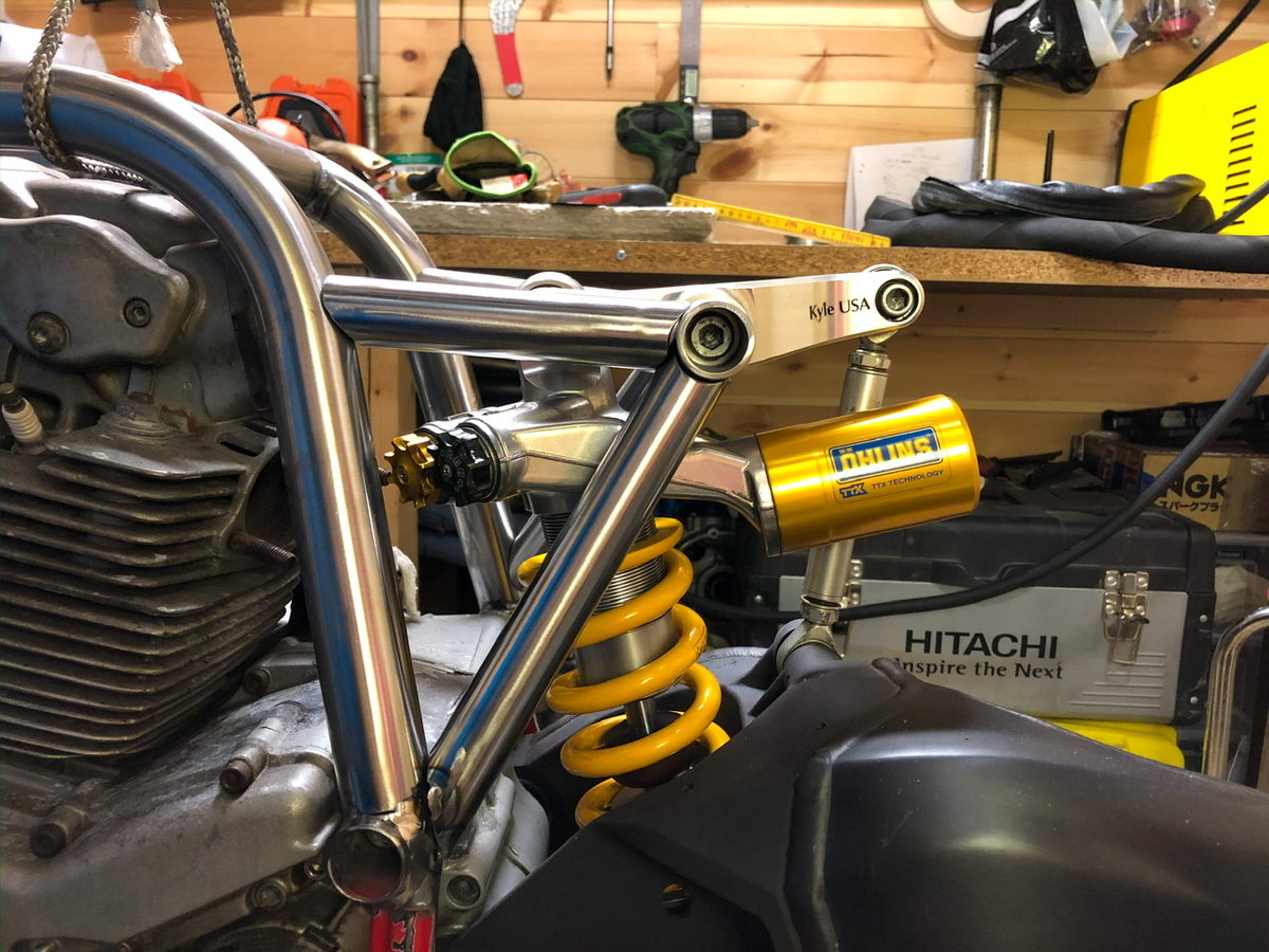

Dag to (egentlig mye mer...) med bakdemper.
Jeg ser at jeg er nødt til å justere noe. Må flytte festet litt framover i sykkelen. Jeg har tre faktorer som spiller inn her (minst).
1. Jeg må få plass til eksos foran demperen. Med det valget jeg har gjort av motor til denne svingarmen/demperen blir det trangt. Nå følte jeg meg trygg på at det var plass til eksos, men det ble et annet problem.
2. Jeg må sørge for at ikke fjær/demper treffer svingarm i bakkant av fjæra (nede i svingarmen der den er festet i bunnen). Det skjer nå viser det seg ved første test. Jeg var forsåvidt forberedt på det, og hadde noen tanker om å bygge om svingarmen litt også. Men jeg har ett «problem» til...
3. Kraftoverføringen fra staget bak demper, til linkarmen bør være så nær originalt som mulig. Nå havnet det litt langt bak, og jeg er redd det blir vanskelig å skru inn demper på en god nok måte.
Derfor må jeg flytte festet litt forover og ofre litt plass til eksosen. Alltid kjedelig med sånne «tilbakslag». Men det lå hele tiden i tankene. Veldig vanskelig å se dette skikkelig før det er satt sammen, og man kan bevege litt på ting og se hva som faktisk skjer... Jeg presset det litt mye bakover i håp am at det skulle funke, men vel vitende om at det kunne bli for mye. Det litt naive håpet betales nå med en strafferunde i morgen. Men dette var også eneste måten å få noen progresjon på. Mye bedre å finne ut av det nå enn om noen måneder 🙂

For geometrien er det et lykketreff at du må forandre - den 'negative' progressiviteten var i ferd med å spolere funksjonen (ref oransje pil vs grønt stag).
Kan du få satt sammen demperen nå? ... og plassere/henge sykkelen med riktig bakhjulhøyde? I så fall er det "bare" å skyve så langt forover du vil og så lage ramme som treffer vippearmens aksel der den da befinner seg.
Er eksosen valgt eller skal den lages?
Jeg har også sett litt med bekymring på forholdet mellom den orange pilen og det grønne staget ja. Men i dag tok jeg bort demper helt og testet bevegelsen til stag og linkarm. Det fungerer bedre enn det ser ut til på tegningen (se video under her...). Så tegningen er nok ikke helt riktig...
Jeg har nå plassert motor (motorfester) og svingarm i nøyaktig samme posisjon som et gitt utgangspunkt jeg målte opp på 1098’n. Målte da utslag (lengde på demper uten belastning), og tenker å overføre denne lengden til den nye ramma. Derfor må jeg ha demper demontert. Så er spørsmålet hvor jeg plasserer det punktet i lengderetningen på sykkelen, med tanke på eksos etc.
Gjør jeg det slik bør demper kunne få plass til både fullt utslag og full kompresjon.
Så kommer selvsagt faktorer inn som arm/kraft etc på linkarm og de vinklene jeg lager meg. Men jeg kan ikke ha samme opplegg som på 1098’n. Det er det rett og slett ikke plass til. Denne motoren strekker seg litt lenger bakover, og har eksos ut lenger til venstre.
Så da er tanken at jeg må plassere den så langt fram som jeg tør. Og skulle det mot formodning fungere dårlig, så må jeg se på om jeg kan lage en ny link eller noe sånt for å hjelpe på.

Nå er bakdemper på plass. Forkastet hele vippearm-opplegget, men kastet den ikke i veggen i frustrasjon. Jeg liker den egentlig, men det ble for vanskelig å få det til her. Esp1Tech har bygget en demper til meg med progressiv fjær, som bør kunne gjøre dette til en bra gatesykkel. Og nå blir det god plass til eksos også 🙂
Bruker eksisterende feste til staget på svingarmen, og lager et nytt feste oppe i ramma, så tett på sylindertoppen som jeg tør. Det bør holde. Skal følge med på festet i svingarmen, og vurdere å forsterke det. Det får nå belastningen i en annen vinkel enn tidligere.

Tar meg likevel tid til å si at dip'en midtveis under setet og omtrent under DeSpite-logoen kan komme til å spille unikt elegant på lag - fører til en helhet som cafe racer bygg sjelden kommer i nærheten av.
Hei igjen ....  med utgangspunkt i svingarmbolten, tegn en sirkel. Ideelt sett skulle demperen være buet og dempe langs den sirkelen. Det går jo ikke, men man bør søke å konstruere/montere slik at de 4-5cm (?) demperaksjon man bruker, skjer langs sirkelen. Da er man ganske nær en horisontalmontert demper. Litt skråere er mulig hvis man velger progressiv fjær, men jeg tror den vinkelen du har avbildet er for langt unna.
Hvis du skulle bli 'tvunget' til å løfte sykkelen foran, pga styrehode- og styrebroutfordringen,  og samtidig løfter bak ..... da kan demperen skrås litt til, men må da bygges/justeres til å bli lenger. Dessuten er kanskje ikke skrå svingarm ønsket, visuelt sett?

Nå er hoved-ramma ferdig sveiset. (Mangler bare festepunkt til ledninger, oljekjøler etc.). Den er sveiset ferdig av folk som biltilsynet digger, og jeg har papir med stempel og det hele, så nå tror jeg ramma blir godkjent når jeg kommer så langt. Skal ikke være nødvendig med røntgen eller annet styr... Det ser også ut som en halv grad større gaffelvinkel foran vil hjelpe betraktelig på problemet med for kort avstand mellom hjul og nedre styrebru, så da ligger jeg ikke søvnløs over det heller... Nå skifter jeg fokus til seteramme. I morgen er det ut å kjøpe tynn kryssfiner og lim, for å begynne å lage en mal med fine former 🙂
Og monteringen av bakdemper kommer helt perfekt, tett på bakre ventildeksel... 7mm klaring er strøkent.
