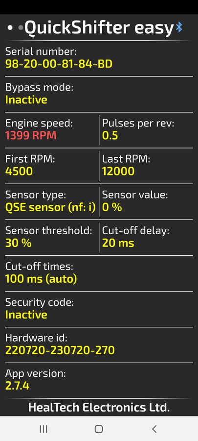

Quickshifteren derimot fikk jeg ikke helt til, måtte bruke unaturlig mye krefter ved giring for at den skulle kutte tenninga. Har satt Sensor threshold til laveste niva (20%). Sensoren er montert på samme måte som Rogers bilde litt lenger opp i tråden.
Kan jeg ha overstrammet bolten?
Kanskje prøve å montere på overføringsstaget istedet?
Noen tips?
Hei.
Jeg har Sensor threshold 30%. Ved 20% kutter den tenninga bare jeg kommer borti girpedalen. Cut off delay har jeg satt til 20ms. Jeg skal sjekke i morgen hvilke verdier jag har under normal giring. Sjekk sensoren for sikkerhets skyld. Du bør klare og klemme den med fingrene og få 30%. Gjør du det så er det kun motstand i girstengene eller i klemmen rund girstanga fra motor. Prøv å flytt denne litt inn eller ut. Altså i det mikroskopiske spillerommet den har pga bolten. Det er denne klemmen som "spriker" når du girer og presser på sensoren.  Pass også på at det er 90 graders vinkel mellom stanga og armen fra motorens girstang. Test litt med lite moment på bolten og stram til i små steg og se om sensoren gir høyere utslag. Det er noe skitt at motoren må gå for å teste men det er jo fin lyd da.

Var på banedag med Desmodromene og hadde et lite uhell hvor framhjulet slapp i en sving (fra pitlane og inn på parkeringen 20 km/t lol). Girvelger knakk. Fikk hjelp av en snekker fra ski som boret opp et hull i restene og satt inn en treskrue surret med gaffa så jeg fikk fullført resten av passene. Det eneste jeg hadde liggende hjemme var en rett girvelger direkte tilkoblet til girstangen fra motor = GP shift. Synes QS fungerer enda bedre med en direktekoblet girvelger GP shift. Tror det har med at man må bruke litt mer kraft med foten for at giringen skal gå lett. Lettere å få gode utslag på sensoren og dermed kan sensitiviteten (Threshold) økes. Dvs mindre følsom for ufrivillig kutting av tenning. Uansett så fungerte den veldig bra med original girstengene.
