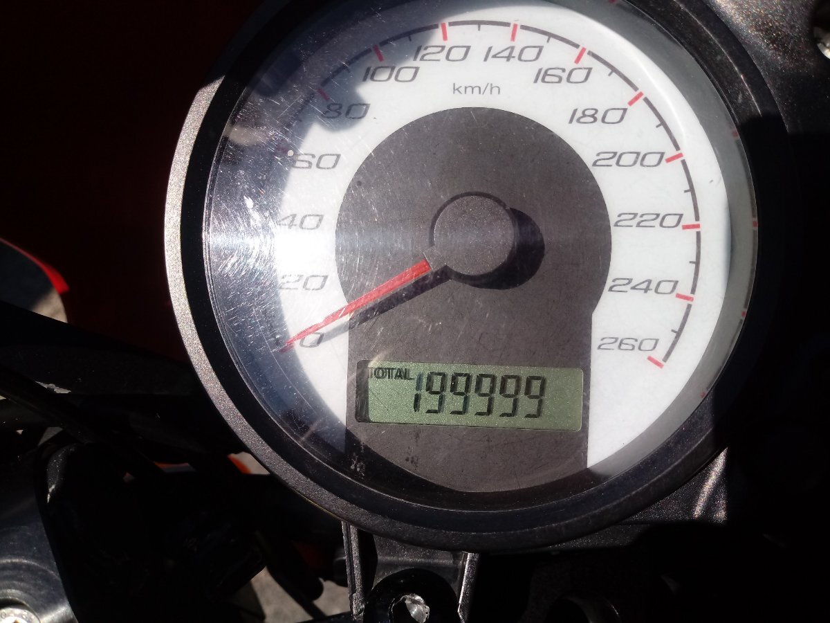

En kvart million kilometer
Noen deler har vært med på hele reisen, andre bare på deler av reisen. Noe måtte byttes før det egentlig var naturlig, noe overraskende lenge etter det man forventet, noe for å oppgradere, noe for å pynte.
Først 199.999 som så ikke kunne telle lenger
Så nytt instrument fra 0 til i dag, rundet 50.000
Takk til Ducati og alle som har bidratt med pleie, reparasjoner og vedlikehold
