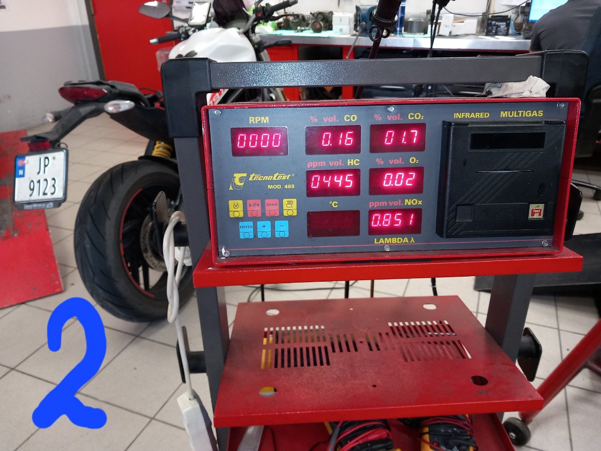

Hva nå? Joda - ECU sendt til Nederland. Enkel sak, sier han. Basert på den eksosanalysen Løvaas nettopp gjorde. ECU tilbake om halvannen ukes tid. Kanskje.
Analyseapparatets printer streiket, så da ble det fotografering. De tre første bildene er vertikal sylinder på h.h.v. 3.000 / 5.000 / tomgang. De tre neste er horisontal på tomgang / 3.000 / 5.000 og dette er nok info i massevis for å fjern-map'e vekk de feilene som ligger i ECU'n. Sier Biggelaar. Vi får se.

Ooo… Ikke moro.
Ingen gode forslag, men minner meg om en feil jeg hadde på Multien. Den fusket veldig på «nesten null-gass» når man forsøker å holde jevn hastighet i lav fart. Typisk 30-50 km/h og går nesten helt av gassen. Da fusket og rusket det stadig. Helt av gassen, så døde den aldri… Full gass, ikke noe problem…
Etter mye tid, sjekk hos Are, ny map av ECU mm, så viste det seg at den fikk falsk luft via en tom scotoiler som sto på. Bare fylle på olje, og så var alt bra…
Håper du finner en like grei løsning, selv om det kanskje ikke er så sannsynlig.
Jeg har ikke autojustering i closed loop. Aldri hatt og kan ikke ha fordi det ikke er lamdasensorer eller 'stepper motor'. Dette fjerner endel mistenkte.
Falsk luft var på listen over mistenkte, men strøket etter startgass-i-nærheten-av-innsug-testing.
Det som snevret inn listen mest, var at det KUN skjer på de helt bestemte/faste spjeldvinklene. Da MÅ det nesten være elektronisk og knyttet til TPS og/eller ECU.
Både Løvaas og Biggelaar er enige i denne fasen. Fasit kan komme med justert ECU.
